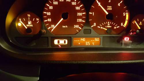

Ein letztes mal noch ein update. Hab das kabel gekürzt und eine neue ringöse montiert. Die oberflächen gereinigt und jetzt hauts hin. Lima 14.5 volt. Batterie 14.4 volt. Thx an alle

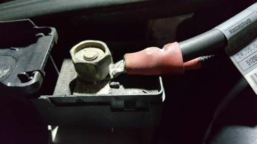

Ich muss mich leider nochmal melden. Also spannung an der batterie passt nach wie vor nicht. Max 13 volt. Schwankt auch ziemlich stark bis unter 12 volt. Hab jetzt nochmals geschaut. Die Lima lädt mit 14.4volt. Am kabelende kommen die 14.4 volt auch an. Also das kabel von der lima welches an den andchluss geht (siehe foto). Aber danach kommen nur 12 volt an. Bei mir ist die mutter korrodiert. Gereinigt und mit Polfett geschmiert. Festgezogen. Fertig. Nur falls jemand mal ein ähnliches problem hat. Hätte ich vorher gemessen dann hätte ich mir etwas geld gespart. Aber so hab ich wenigstens dazu gelernt :-)
Und an der Batt. was kommt da an?
Auch nur 12 bis max 13 volt. Und hier der übeltäter. Bei mir ist er komplett verkalkt gewesen und hatte sogar schon eine spur von Funkenschlag. Foto folgt später. Hier mal ein foto von dem teil was ich meine

Mess auch mal die Kabelwege ohmisch durch.
Kannst auch mal das Messgerät an Limaplus und gleichzeitig an Batterieplus halten....so hast du direkt den Spannungsverlust.
Das Gleiche noch Masseseitig, dann kannst schon mal eingrenzen, wo zu suchen ist.
Verkalkt war da sicherlich nichts, allenfalls oxidiert.
Du solltest Säureschutzfett (Polfett) nicht auf Kontaktflächen auftragen, das ist ein Nichtleiter und isoliert daher.
Die Kontaktflächen gründlich reinigen, die Verbindungsteile montieren und die fertig montierte Verbindung mit Säureschutzfett einstreichen oder einsprühen.
Hier kurz der defekt. Die schraube dreht sich leider durch. Werd mir das teil gebraucht besorgen. Und die schraube ist leicht oxidiert. Aber darum gehts jetzt nicht
Habs jetzt so gut wie möglich gereinigt und von aussen mit polfett eingeschmiert. Einstweilen geht's. Werd es trotzdem erneuern
Und wie viel Spannung kommt jetzt hinten an der Batterie an ?

Sorry das ich den wert nach der rep.nicht angegeben habe. Dachte es wäre mit dem letzten foto klar. Da sieht man ja 14 volt in der bordspannung. Und tatsächlich auch an der batterie um die 14volt.Ich hab ja noch andere dinge zu tun. Also nichts für ungut. Zuvor kam an der batterie nur 12 bis max 13 volt an. An der Lima warens aber 14.4 volt. Nach dem provisorium waren es am der batterie 14.4 volt. Und mir gehts ned nur um fotos oder sonstiger geilheit. Aber für mich gehört es sich halt anstandshalber hier die ergebnisse zu posten. Manche wollen lieber bilder und manche nur sätze. Da gibts 1000te die nur fragen stellen und dann keine ergebnisse posten. Und wenn du mich kennen würdest dann wüsstest du auch von meinen anderen themen das ich immer geantwortet habe ;-)Also nichts für ungut und schönen feiertag noch
