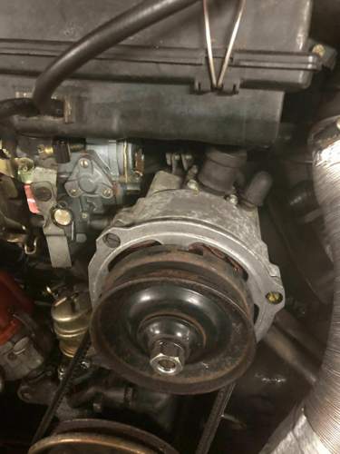

Rote Lampe links brennt bei laufendem Motor
Regler ?
Wo ?
Unter der Rücksitzbank links?
Es gibt auch Drehstrom-Lima mit internem Regler, die sehen aber anders aus.
Also Fahrerseite richtig ?
Ja, genau.

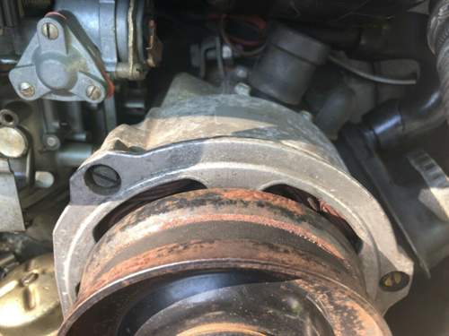

Ich ersetze morgen meine benzinpumpe im 1303 .
Ist es ratsam in diesem Zuge gleich die Lichtmaschine mit auszubauen und die Kohlen zu tauschen ??
Wo sieht man denn hier die Kohlen ?
Wie Messe ich denn diese Lichtmaschine als nichtprofi , wo halte ich welchen Pin dran ?
