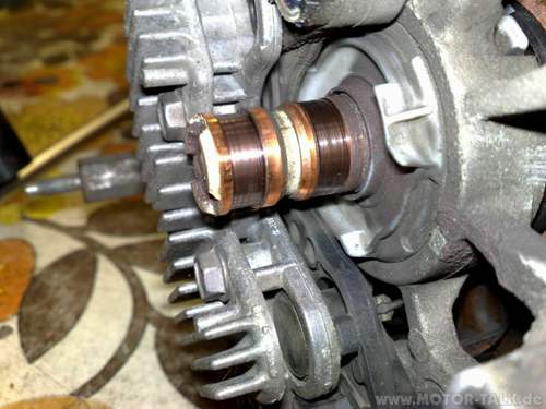

Wenn natürlich die Schleifbahnen so wie auf dem Foto eingelaufen sind würde ich gleich die ganze Lima wechseln.
Das auf dem Bild ist eine Valeo Lichtmaschiene.
19052009405

Hab jetzt mal nachgesehen was das für eine LiMa ist:
Valeo 120A 14V VL2
Werd sie dann mal ausbauen und die Schleifkontakte anschauen! Gibts dabei irgenwas zu beachten (beim Ausbau)?
