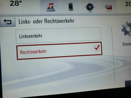

Danillei ,es ist ja nicht ausgeschlossen das es mit dem neuen Scheinwerfer auch ein Software-Update
für die Beleuchtung,Lichtverteilung gegeben hatte!
nach so einem Update muss man die Beleuchtung wieder selber anpassen,in den Einstellungen.
der FOH wird es nicht machen!
Schaue da mal nach wie es steht und evtl verändere es,siehe Bilder.
War bei unserem auch,verzögertes Einschalten vom Licht nach einem Update.
bei manchem Update ist auch plötzlich Englisch
die Sprache im Display,Grins
