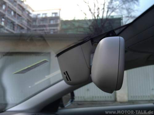

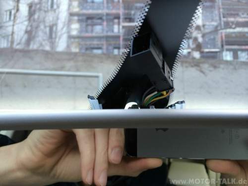

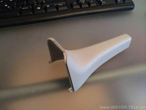

Kann mir jemand bezüglich Teilenummer für die Abdeckungen helfen?
Ich habe folgende zwei Abdeckungen bestellt:
- Abdeckung Unterteil 8T0 857 593 Z62 --> Sternsilber (Foto 1)
- Abdeckung Oberteil 8T0 857 593 A
Diese passen aber leider nicht zu meinem nachgerüsteten Spiegel (Foto 2 u. 3 Teilenr.: 8R0 857 511 B Z62).
Welche Abdeckungen brauche ich nun? Der :-) hat da keine Ahnung.
2014-02-26-17-10-23
2014-02-26-16-30-23
2014-02-26-16-30-14
Die Abdeckungen passen schon, wenn du das Verkleidungsteil am Spiegel entfernst, was für den Übergang zur Kamera für den LaneAssist dran ist!😉
