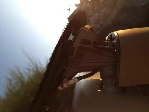

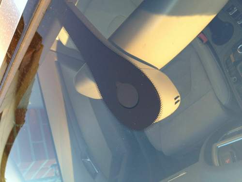

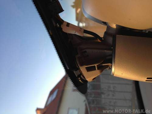

Mein A5 Cabrio hat auch keinen Licht/Regensensor und automatisch abblendbaren Innenspiegel,in meinem A3 hatte ich das und möchte das gerne nachrüsten. Ist eine neue Scheibe wirklich zwingen nötig ? Für mich sieht das so aus als ob die Scheibe schon die Aufnahme dazu hat. Bilder siehe unten. Wozu ist eigentlich der Fühler im Spiegel ? Hab eine Einzonenklimaautomatik.
Danke...

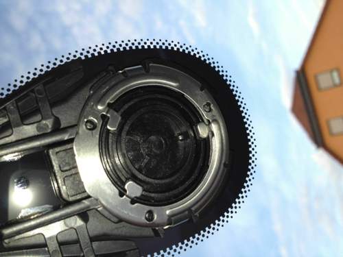

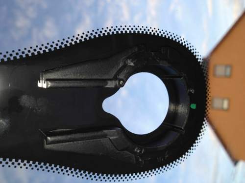

sieht für mich auch so aus, als ob dort die Richtige Scheibe verbaut wäre... ist hinter dem Spiegle, dort wo der RLS drauf sitzt denn noch eine schwarze "Blende" ?

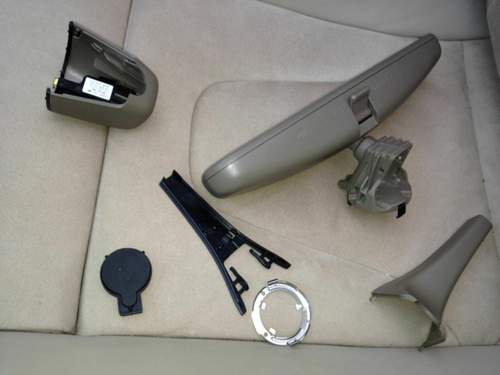

Ja da ist ein Dummy aus Gummi drin (Bilder im Anhang) ,hab mal alles demontiert. Also steht meiner Nachrüstung nichts mehr im Wege. Ich kaufe mir dann noch den Kabelbaum von Kufatec oder baue den selber (wird wohl besser sein). Wie muss ich den Lichtschalter mit Autofunktion verkabeln ? Ist es egal welchen Automatisch abblendbaren Spiegel ich kaufe ? Hab nur die Einzonenklima und im Fuss ist der Luftfeuchtesensor nehme ich an,ist an der Dreizonenklima da was anderst ?
MFG Karsten

der Lichtschalter muss nur getauscht werden, die daten laufen über ein LIN-BUS system
