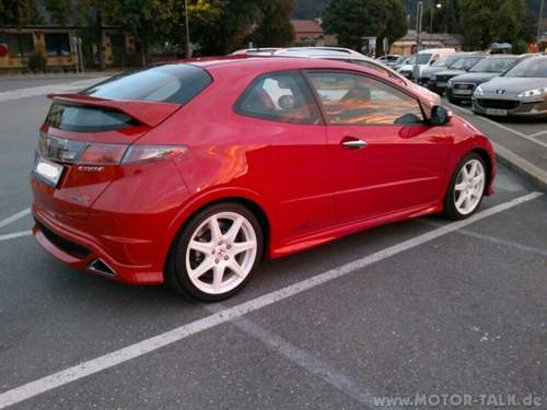

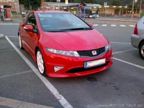

Tja leider, aber entschädigen tun dafür wieder solche Anblicke wie gestern, ein Milano Roter Type R bei Sonnenuntergang, da musste ich mit der Handycam draufhalten 🙂
Fn2-29
Fn2-30

Hallo Hotnight (wie ist eigentlich dein richtiger Name?),
erst einmal schöne Bilder!

Danke, milano Rot ist einfach die schönste Farbe für den Civic 🙄
