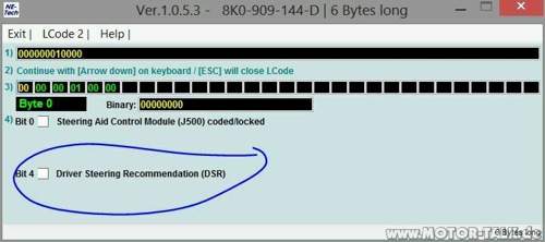

Im A4 Forum auf Audizine (http://www.audizine.com/.../533535-2013-Steering-Issues-VAG-COM-Fix) wird davon berichtet, dass das abschalten der Driver Steering Recommendation DSR (keine Ahnung wie das in Deutsch heist) eine erhebliche Verbesserung bzgl. des schlingerns (dort auch sling/DUI (driving under the influence (besoffen fahren) genannt) gebracht hat. Dort wird auch erwaehnt, dass das Rasterproblem (notchiness ) damit nicht unbededingt beseitigt wird.
Mein A6 hat das Rasterproblem seit fast 3000 Meilen nicht mehr und das Schlingerproblem noch nie gezeigt aber vielleicht hat ja jemand mit VCDS Kabel und Schlingerproblem Lust das mal auszuprobieren.

Hab noch etwas weitergelesen. Bei Driver Steering Recommendation DSR handelt es sich um den Gegenlenkimpuls, der vom ESP generiert wird. Damit soll der Fahrer bei instabilen Fahrzuständen intuitiv in die richtige Richtung gegenlenken.
