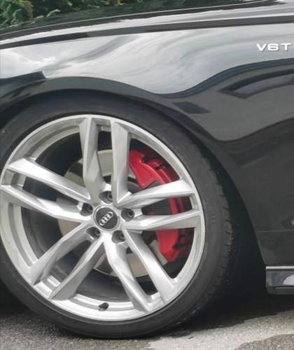

Audi A6 4G Competition 2015 Facelift 326PS seit 2019 in unserembesitzt hatten vorher nie irgendwelche Problem bis auf das die Injektoren getauscht oder Ultraschall gereinig dann besser funktionieren würden laut Werten
Lenkung oder Spur ? Nerviges Problem seit Reparatur Vollkaskoschaden.
Hatten im Juli einen Unfall wegen Aquaplaning sind gegen die Betonschutzwand gekracht.
Kaputt waren auf der Fahrerseite nur Frontschürze und Heckschürze ein wenig zerkratzt und beide Felgen.
Die Werkstatt wurde mir vom Onkel meiner Freundin empfohlen da sie sehr gut sei.
Da wir mit dem Linken Rad vorne stärker gegen die Betonschutzwand gekracht sind wurde die Spurvermessen.
Am Mittwoch letzte Woche in die Werkstatt gebracht
Front und Heck Schürze wurde neu lackiert.
Und 2 Neue Felgen
Also meinen Audi am Freitag Nachmittags abgeholt und dann bemerkt das die Schürze auf der Fahrerseite unterm Scheinwerfer rausstand.
Und dass ich, wenn ich gerade ausfahren will, das Lenkrad 2-4 grad oder so ca. nach Links lenken muss das hatte ich vorher nicht auch nach dem Unfall nicht. So etwas hatte ich noch nie das man so komisch lnken muss nervt sehr bei langen fahrten und Strecken die man kennt.

Lenkungs Problem fast immer noch gleichgeblieben
Hatte ein FIAT Leihauto dort stimmte das mit der Spur - Lenkung auch konnte, wie man normal geradeaus fährt fahren, wie es sein soll ganz normal aber bei meinem passt es nicht mehr. ?

Wie stark beschädigt waren denn die Felgen?
Die Querlenker vertragen nicht viel und können verzogen sein. Natürlich geht das bis zu einem gewissen Maß nachzustellen, kann aber das Problem auslösen. Allerdings sagtest Du: „Nach den Unfall fuhr er noch normal“.
Übrigens hattest Du eine Vollkaskoreparatur. Da gibt es keine beschädigten Clips und hervorstehende Schürze.
Notfalls gehst Du zum Gutachter und lässt die Instandsetzung prüfen.
Selbst mit passendender Spur kann das Lenkrad schief stehen.
Hierdurch werden dann falsche Werte vom Lenkwinkelsensor an die STG'S geschickt.
Entweder diesen kalibrieren oder das Lenkrad exakt gerade stellen (evtl. Mit Tester den Wert auslesen und auf 0 Stellen) und dann die Spur vermessen.
Zu den anderen Problemen sage ich lieber nichts.....
Vorne halb abgedreht nicht sehr stark sieht man ein wenig schlecht auf den bildern, aber hatte einen starken schlag abekommen vorne
Hinten ganze umdrehung abgedreht 5 bis 10CM breit ca. sieht man halbwegs auf den bildern.
Ja da wir keine neue Schürze bekommen habe wurde das so begründet, geht nicht besser aber laut meinen Fotos war es vorher nicht ?? habe leider nicht aus jedem Winkel welche gemacht
