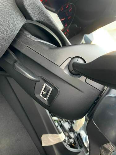

Guten Abend,
ich möchte in diesem Thread über meine Erfahrung bezüglich des Nachrüstens von der Lenkraheizung. Im Forum habe ich ein Kommentar von dem Kollegen ( TheRealRaffnix) gelesen dass in manchen Sportlenkräder mit den Schaltwippen und Vibrationsfunktion die Heizungspirale mit drin ist aber nicht angeschlossen. Ich habe mich bei den Kollegen per PN erkündigt und bin zu meinem Händler gefahren. Er hat es bestätigt. Der Elektriker hat es Überprüft und wurde einen ofiiziellen Antrag an BMW München gestellt wegen der Codierung. Nach Zusage wurde von BMW wurde den Knopf und die Lenkradsäuleabdeckung getauscht und das Auto wurde codiert und die LH in den Ausstattungen vom Auto eingetragen.
Kosten:
30 Euro für den Antrag an BMW
100 Euro für Schalter bzw Knopf und Abdekung von Lenkradsäule
120 Euro Codierung und Montage.

Ich hatte auch Glück und konnte die Nachrüstung machen lassen. Vielen Dank nochmals für den guten Tipp
430d 02/2018

M Lenkrad mit Vibration ist ein Muss!
Lenkrad Blende und Knopf 115€ ca.
Und eventuell ein paar Codierungen.
Waren bei mir aber nicht nötig.
Artikel Nr sind
61316823468 - Blende
https://www.leebmann24.de/...leidung-lenksaeule-unten-61316823468.html
61319384363 - Taster
https://www.leebmann24.de/...dheizung-1er-3er-4er-2er-61319384363.html
Und am besten ne Ausbau Anleitung bei YouTube gucken.
https://youtu.be/9mdLvjGfgLs
Sollte helfen. Steckeranschluss ist unter der unteren Blende wenn Lenkrad Heizung vorhanden auf der linken Seite.
