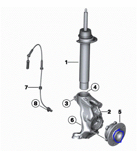

Mein Nachbar ist Reifen Händler und hat mir mal erklärt wie BMW und Mercedes Räder korrekt gewuchtet werden müssen. Die Räder bei allen anderen Marken werden auf der Aussenseite der Felge auf die Maschine gespannt. Das Rad wird also von Aussen mit einer Art Kegel fixiert.
Bei BMW Räder müssen die Räder auf der Innenseite der Felge zentriert werden. Auf die Auswuchtmaschine muss also ein Adapter, welcher genau dem Durchmesser der Radnabe am Auto entspricht. Damit sitzen die Räder auf der Auswucht Maschine gleich wie auf dem Auto und können optimal gewuchtet werden.
Hoffe habe es verständlich beschrieben. Auf dem Foto seht ihr die Nabe die ich meine blau markiert.
Bmw-nabe
Das würde zumindest erklären, warum eine Drittherstellerfelge bei mir nicht funktioniert hat, obwohl sie komplett getauscht wurde.
