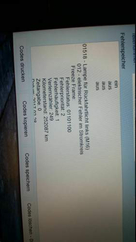

2) Die Lenkunterstützung funktioniert bei Zündung an??? Auch bei verriegeltem Lenkradschloss merkt man die Unterstützung? Was läuft denn da falsch? Anbei ein Fehlerscan, auch ziemlich komisch die Fehler. Nur in Adresse 44.
Muss ich irgendetwas rauscodieren? Einen Sensor? Was muss ich anpassen?
Beim 1K0 ist der G85 in der Lenkhilfe integriert. Versuch ihn mal über die 44 anzulernen bzw. zu deaktivieren, da dein G85 normalerweise übers ABS angelernt wird. Sonst hast du wie jetzt zwei G85.. Wenn ich es richtig in Erinnerung habe, dann ist dafür einer der APK's in der 44 zuständig.. glaube der 9.
So. Der Fehler ist für ne kurze Zeit verschwunden, habe die Busruhe abgewartet und eben den anderen Sensor rauscodiert. Hatte nen Fehler mit der Verbauliste, der China-Clone hat was verschusselt und jetz muss ich wieder alles reincodieren. Nacher gehts direkt weiter! Er lenkt aber immernoch im Stand mit??

Mehr Fehler! Es gibt keine Busruhe mehr. Musste gerade die komplette Verbauliste umkrempeln. Die Lenkung funktioniert im Stand, die Drosselklappe wird fröhlich angesteuert, das KI leuchtet, der EPB Schalter leuchtet und er wirft Fehler über Lampen aus, die ich nicht besitze.

Du sprachst von einem China Clone, deine VCDS Version ist mehr als veraltet.. Die Verbauliste im Rahmen eines Lenkgetriebetausches umkrempeln zu müssen höre ich zum ersten Mal. Zumal man nicht weiß was genau du jetzt codiert bzw geändert hast. Wie soll man da helfen?
