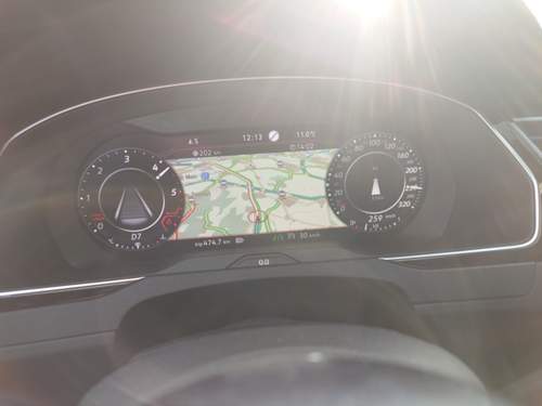

Habt ihr Geschwindigkeitsbegrenzung raus genommen beim Optimieren? Was für eine Geschwindigkeit schafft er so ohne? Ich habe es bei meinem nicht gemacht, Tacho bleibt immer bei 251 km/h stehen.
Meiner läuft "an guten Tagen" Tacho 260. Der ist komplett original und ungetuned.
Gestern hat er seine letzte Fahrt mit mir gemacht, knappe 700 km und hat zum Abschied noch einmal geliefert...
Passat B8 BiTDI Vmax

Ich hatte meinen BiTDI mit Stage 1 auch schon mal auf 262 km/h. Läuft wirklich gut das Teil 🙂
