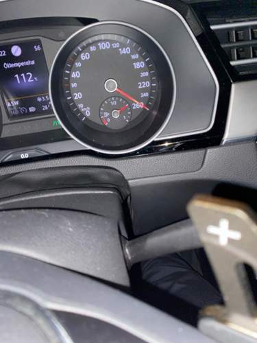

Das habe ich einmal geschafft.
Foto entstand durch den Beifahrer.
Leicht bergab auf 17“ WR

Darum ging es ja eigentlich nicht, sondern um die Frage, ob der BiTDI ab Werk bei Tacho 251 (das sind ca 241 echte km/h) abgeregelt ist. Das ist er eindeutig nicht.
Dass das Auto, das Serie mit 238 km/h angegeben ist, nicht schneller als echte 250 (Tacho 260) läuft, sollte ja auch nicht überraschen.
