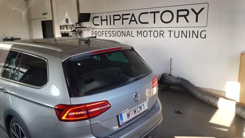

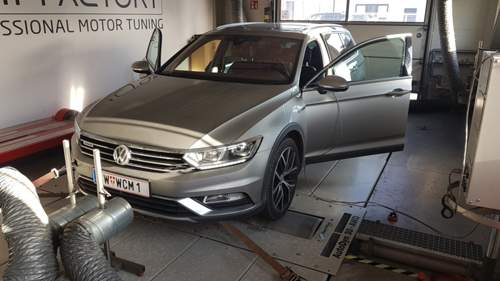

......Seit 50.000 km keine Probleme, Treibstoffverbrauch minimal reduziert! Siehe auch Spritmonitor!
Fahrzeug auf Prüfstand abgestimmt - keine 08/15 Box für sämtliche Fahrzeuge!!
