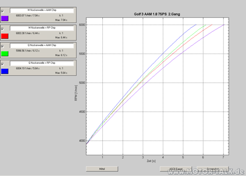

So habe paar Vergleichsfahrten gemacht, mit meinen bescheidenen Mitteln ...
Wem das nicht reicht, dem kann ich auch nicht helfen !
Maximal Geschwindigkeit lag vor dem Umbau bei 165-175 km/h (GPS) ...
Mit Q Nockenwelle und RP Chip lag sie bei 175-185 km/h (GPS) ...
Also ca. 10km/h mehr ...das "sieht" selbst einer mit pessimistischen PoPo-Meter :P
Dann wurde das Drehzahlsignal aufgezeichnet, beim beschleunigen von 0-100km/h.
100km/h wurde per GPS ermittelt, bei einer Drehzahl von 4300 U/min mit meinen 17" Raedern im 3.Gang
das ergab ca 2s schnellere Beschleunigung ... (beschleunigt bis kurz vorm Begrenzer)
Ab ca 4000 U/min merkt man die Nockenwelle ...
Chip/Nocke Vergleich (Ausschnitt 2.Gang)
der RP Chip allein bringt ca 0,5s im 2.Gang
Q Nockenwelle bringt ca 1s im 2.Gang
und beides zusammen addiert sich auf 1,5s (gefahren nicht am PC addiert!!)
Dann habe ich noch paar fahrten mit Zuladung 1-4 Personen gemacht ...
Mit dem Umbau erreiche ich bei 4 Personen selbe werte, wie mit 2 Personen im Serienzustand

Fazit ...
meiner meinung nach passen die Angaben von Auge ... thx Auge!
AAM ist hauptsaechlich ueber die Nockenwelle gedrosselt ...(Q Welle reicht voellig)
wer will kann noch die Abgasanlange anpassen...
fuer eine "Tankfuellung" hat man ein bissel mehr Leistung (keine RAKETE !!!)...
So wie von den meisten gewuenscht ...
Aber dann muss man auch sein ganzes Drehzahlband ausnutzen ...
Bei normalen fahren 2-3000 U/min, wird man nix merken ...ausser vlt Spritersparnis ...
