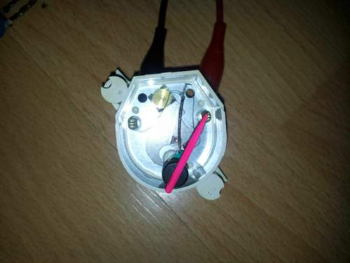

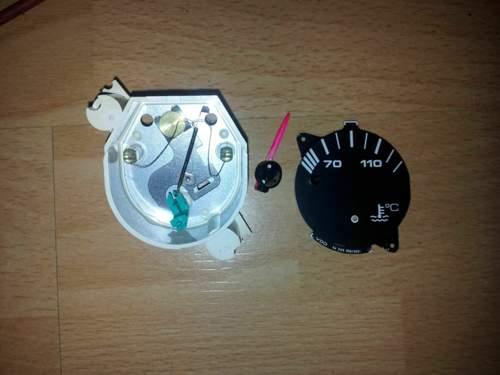

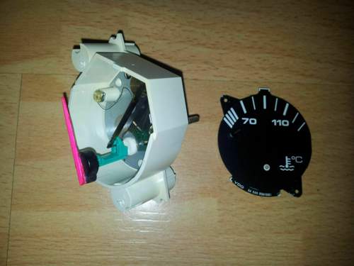

du musst tacho zerlegen oder gebrauchten kaufen ...
die nadel ist uebergesprungen, das laesst sich leicht richten.
aber dafuer muss die zeigereinheit komplett zerlegt werden und plastikverschweissung entfernt werden, am besten mit scharfen cutter.
dein tacho faengt bei 20km/h und die kraftstoffanzeige lief, als es noch funktionierte, traege hoch?
kannst ja versuchn mit leichten klopfen, aber glaube das hilft nicht.
hab paar bilder anghängt, damit man sieht was rausspringt.
die grüne achse springt aus dem bimetallstreifen, das gehoert in den mittleren schlitz.
gibt auch ziffernblaetter mit laschen, dann braucht man kein cutter 🙂
nadel nach oben abziehn, nicht drehn!
die wickelung ueberpruefen, kann durchschmelzen ...
gerade wenn es lange bei "ueber"vollausschlag gebrutzelt hat
20141220-003027
20141220-003212
20141220-004247

@WOB-Psycho Dad schrieb am 7. Juli 2015 um 23:12:29 Uhr:
