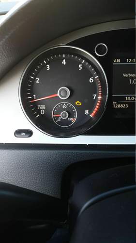

Hallo, seit dem Kauf meines B6 habe ich Probleme mit dem Motor. Der Wagen steht fast nur in der Werkstatt.
Im Leerlauf hat man Vibrationen, fast wie bei einem Boxermotor.
Er braucht seit kurzem ein paar Gedenksekunsen bevor er anspringt.... aber vor allem, hat er plötzlich keine Leistung mehr!
Erst wenn der Turbo einsetzt, geht es vorwärts. Bedingt, aber ausreichend, um im Verkehr zu bestehen.
Selbst alte Kleinwagen beschleunigen besser und blinken mich von der Spur.
Kennt das jemand? Die gelbe Motor-Kontrollleuchte ist an, und vor einigen Tagen kam mal eine Meldung im MFA: "Ölsensor Werkstatt!"
Diese Meldung kommt nicht mehr,.
Die Füllmengen sind alle in Ordnung, das Auto gerade auch aus der Inspektion...

Ausgelesen wurde, der Mechaniker sagte es würde nur der Turbolader angezeigt.
Kann ich mir nicht vorstellen, da er ja definitiv funktioniert und im Bereich unter seinem Einsatz (k.A. gerade ab wann er einsetzt. Glaube aber so ab ca. 2400 - 2500 U/min.?) eben die Leistung fehlt.
Gestern wurde mir mitgeteilt, das es die Nockenwellenverstellung (Vanos?) sei!?
Keine Ahnung... am Freitag soll er jetzt fertig werden.

Der Verkäufer sagte das es die Zündspule wäre, und das natürlich gleich behoben wird, bevor ich das Auto übergeben bekomme.
Das war es jedenfalls doch nicht, und sie haben dann noch die Einspritzdüse vom 4. Zylinder erneuert. Ab da ist er dann erstmal ca. 300 km gelaufen bis der Leistungsverlust auftrat und auch die Vibrationen im Leerlauf.
Übrigens, ausser die beschriebenen Meldungen ist da nichts passiert. Also kein Notlauf o.ä.
Hallo zusammen. Sorry für die späte Rückmeldung, aber der Passat schnurrt jetzt wie ein Kätzchen.
Erneuert wurde lt. Werkstatt der Nockenwellenversteller und die Kette, welche wohl gelängt war.
