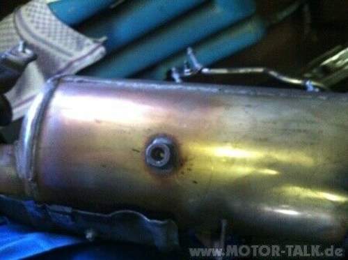

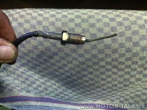

Also ich kann nur abraten von billigen Internet DPF!!!
Wir haben bei einer Firma auf deren Wunsch schon über 9 dieser billigen ebay DPF verbaut ,davon haben wir schon wieder 6 Stck ausgebaut und zurückgeschickt, meistens nach weniger als 10tkm. Grund hierfür waren:
Das Innenleben des DPF (die Waben) löst sich und es wird die Temperatursonde beschädigt oder abgeschert .
Bei einem ist die Schweißnaht eingerissen.
Die Passform ist meist sehr schlecht so das vermehrt Ruß aus der Verbindung zum Turbolader entweicht.
Bei 4 Fahrzeugen haben wir danach wieder die alten orginalen verbaut nachdem sie gereinigt wurden, ohne Probleme!!!!
Hab mal noch zwei aktuelle Fotos angefügt. Einmal eine verbogende Temperatursonde und die dazugehörige Öffnung. Der Innenkörper ist verrutscht.

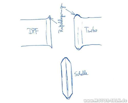

Hab das Problem mit einem DPF von Bandel auch gerade; am Kontakt vom DPF zum Turbo entweicht Abgas, was man durch die Rußablagerungen dort sieht. Es entweicht nicht viel, aber zumindest soviel, das man bei laufendem Motor im Stand nach ner Weile ( ca. 10s) Abgasgeruch im Innenraum wahr nimmt.
Fragen:
1. Gibt es eine Möglichkeit das kostengünstig und zurückrüstbar abzudichten? Die dem Tausch-DPF beiliegende Schelle ist breiter als die Originale.
Würde die Originale den DPF dann vielleicht stärker auf den Turbo-Konus pressen und dadurch dichter werden? und
Könnte ich einige Lagen dünne Blechstreifen in die Schelle "einarbeiten", die die Verbindung dann abdichten?
2. Wie kulant verhält sich Bandel im Falle einer Reklamation?
MfG, machini

hallo,kann ich genau so bestätigen wie hier beschrieben,billig dpf gekauft , dann sind die innereien nach unten gerutscht und haben einen
fühler geschrottet,hatte gedacht das nach den billig dpf einbau ein von mir verursachter einbau fehler vorlag,neuen fühler vom ffh
besorgt nach zwei tagen das gleiche wieder obd lampe an und das wars,fazit zwei neue fühler zu je 150 eur + orig dpf
vom freundlichen,mag sein das mach einer glück hat mit dem nachbau dpf aber ich nie wieder,grüsse ralf,
