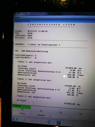

So, hab gestern Abend mit INPA auslesen lassen... aber so recht viel klüger bin ich irgendwie noch nicht... LLR hatte ich gewechselt, Fehler taucht weiterhin auf. Was ggf. komisch war im Stand beim Gasgeben in dem Menü PWG/MDK reagierte die Drosselklappe nicht und die MDK-Spannung Poti 2 war bei 4.5 und veränderte sich kaum... ist das Normal? Muss man ggf. nach Ausbau und Reinigung der DK diese neu "anlernen" (Nullstellung oder so) oder wie das heißt?

Nein, anlernen tut sich diese bei jedem "Neustart" selbst, die DK mußt du also nicht manuell initialisieren.
Bei deinem Poti-Wert 2weiß ich nicht wo dieser hingehen sollte wenn du gas gibst (müßte ich bei mir erst mal testen), aber rein von der Logik her sollte der sich doch verändern wenn die Drosselklappen-Stellung sich verändert.
Bei den anderen Fehlern vom Automatik-Getriebe kann ich auch nicht helfen.
Ich habe immer noch die Vermutung das du da irgendwo ein Problem mit der Strom-/ Masseversorgung hast, das könnte evtl. die ganzen Fehler "unter einen Hut" bringen.
Wo zu wenig "Saft" kommt könnten elektrisch angetriebene Steller einfach stehen bleiben wo sie sind, was dann auch (wieder vielleicht) zu einem Fehler führt der im Speicher landet und recht unlogisch daher kommt.
Selbst im Automatik-Getriebe sind Magnetventile die ordentlich Strom brauchen, was dann auch da zu Fehler führen kann wenn die nicht gleich so schalten wie sie das sollten.
Gruß Andi
