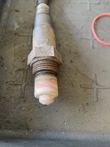

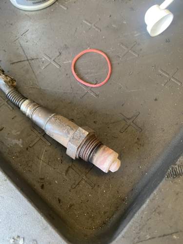

Das Problem scheint wohl mit hoher Wahrscheinlichkeit an Verschmutzung zu liegen. Beide Lambdasonden waren unter Öl und die Ölwanne ist auch undicht. Ob die Undichtigkeit an dem Stellmotor den Fehler der Valvetronic verursacht weiß ich ehrlich gesagt nicht, aber ich werde in paar Tagen die Dichtungen der Ölwanne, Valvetronic und VDD erneuern und hoffen das nichts mehr runter tropft und Störungen verursacht.
Ein Bild der alten Lambdasonde habe ich mit eingefügt
Im Fehlerspeicher war folgendes hinterlegt:
2A5B
29ED
2A59
2A0F

Die Lambdasonden mögen kein Öl .......
