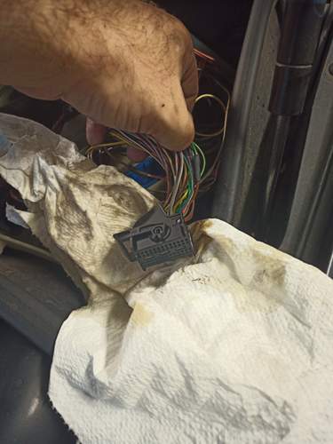

Eben ging die MKL beim Starten aus und nach 5 km wieder an. VVT-Referenzsensor, Sekundärluftsystem und Sekundärluftsystem (Bank2) standen im FS. Könnte die riesige Ölpfütze unter dem Stellmotor der Verursacher sein oder wieder mal Falschluft? Letzteres habe ich schon mit einer Nebelmaschine durchgecheckt und da war nur der Luftfilter undicht, ansonsten kam keinerlei Rauch zum Vorschein
Gucke mal in den Stecker vom Exenterwellensensor, steht da Öl drin, brauchst du auch da ne neue Dichtung 😉
Aber Vorsicht, die 2 Schrauben vom Dichtungsflansch dürfen nur mit max 7Nm angezogen werden.........
@Stormy78 schrieb am 11. August 2022 um 18:47:39 Uhr:

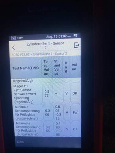

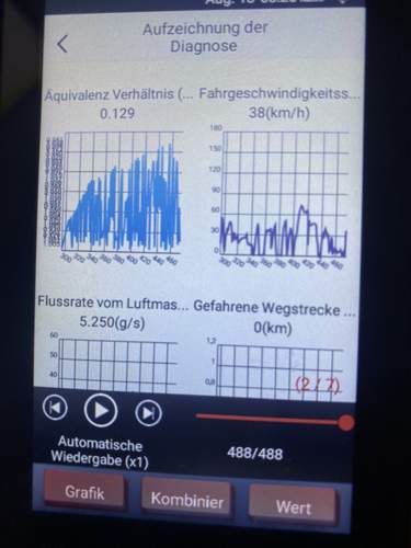

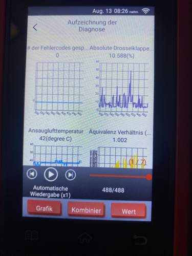

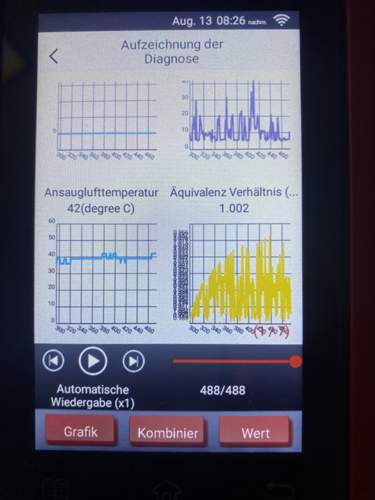

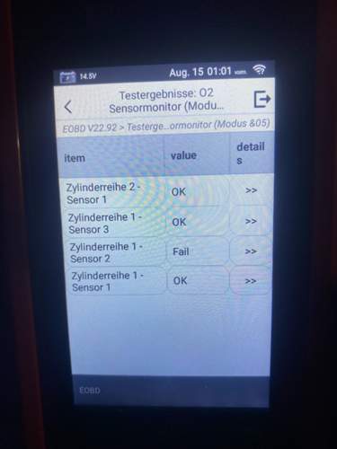

Außerdem habe ich versucht die MKL zu provozieren und bin knappe 30-40 Minuten mit Teillast und Vollast gefahren um diverse Daten mit einem Gerät zu erfassen. Hoffe einer kennt sich damit aus und kann mir weitere Informationen geben und ob die Werte plausibel sprich i.O sind
Batteriespannung lag bei 12.4V und im Betrieb dann bei 14.2V
Absolute Drosselklappenposition
Äquivalenz Verhältnis Lambda B1-S1
Äquivalenz Verhältnis Lambda B2-S1
+12
Wäre nett wenn sich einer die Bilder anschauen könnte
