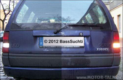

Hier im Anhang mal ein Bild auf dem der direkte Vergleich zwischen normaler 21 Watt Lampe und LED zu sehen ist.
Rückfahrlicht
Vergleich-led-und-normal
Finde das wirkt eher weißer als heller oder täuscht das jetzt nur auf dem Bild?

LEDs sind durch ihre punktuelle Absrahlung (relativ kleiner Abstrahlwinkel) auf kurzer Distanz heller.
Diese SMD-LEDs schaffen es auch auf weitere Entfernungen.
Bei dem Vergleich auf dem von mir gezeigten Bild handelt es sich um herkömmliche LEDs. Ein Vergleich mit den neuen SMD-LEDs würde mich schon interessieren.
