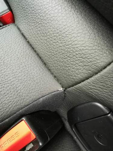

Servus zusammen,
habt ihr auch Probleme mit Euren Ledersitzen? Ich habe bei 36.000km das Problem, dass sich auf dem Beifahrersitz bei der Naht weiße Stellen bilden. Gleiches Problem auf der Rücksitzbank ... Hier sitzt so gut wie nie jemand. Auf der Fahrerseite ist es noch nicht so ausgeprägt. Hier habe ich aber eine andere fehlerhafte Stelle, die ich schon einmal tauschen lassen wollte. Allerdings hat mir der 🙂 abgeraten, da durch das zerlegen alles nur noch schlechter wird.
Sollten das jetzt wirklich alles fehlerhafte Stellen sein, müsste man alle Lederbezüge tauschen... die bringen das doch nie im Leben wieder so hin oder? Verwendet BMW eine so minderwertige Lederqualität?
Habt ihr da auch Probleme? Erfahrungen?
Viele Grüße Snowi

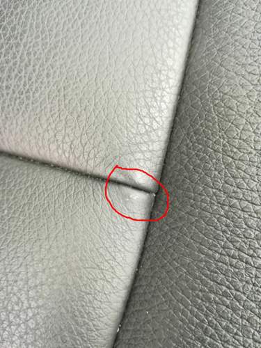

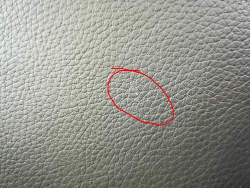

Anbei ein paar Fotos. Ich weis, die betroffenen Stellen sind nicht groß, dennoch erwarte ich von einem Premium Fahrzeug auch Premium Qualität. Habe das bei meinem 🙂 schon angesprochen. Ich bestehe derzeit auf Tausch der kompletten Bezüge im Fahrzeug. Was würdet ihr machen? Gleiche Erfahrungen?

Bei meinem ist die Stelle min. 10 cm lang und 5 mm breit, sieht aber grundsätzlich genauso aus - obere Lederschicht abgescheuert.

Mein 🙂 hat gemeint, dass ich es normalerweise bekommen müsste, wenn ich auf Tausch bestehe. Wobei er gesagt hat, dass durch das Zerlegen es im allgemeinen nicht besser werden wird. Aber er kennt mittlerweile meinen Qualitätsanspruch, und das ich keine Kompromisse eingehe 😁. Hat es aber auch nur auf den Fotos gesehen.
Auf dem Beifahrersitz (Foto) ist nur ab und an jemand mitgefahren (ohne Nieten).
Bei mir wäre Fahrersitz, Beifahrersitz und Rückbank komplett betroffen .. Aktuell wie gesagt 36.000 km.

Persönlich sieht es für mich nach Gebrauchsspuren aus, wo jemand einfach mal nicht aufgepasst hat. Ich drück' Dir die Daumen dass es BMW tauscht, glaube aber nicht daran.
Ich bin selbst auch sehr penibel was das Leder angeht und habe in meinem alten M3 und im Alpina das schwarze Leder Merino. Das Dakota empfinde ich als Zumutung was BMW da abliefert. Beim M3 sieht das Leder noch wie neu aus. Hinten hat mir vor kurzem ein Mitfahrer einen leichten Kratzer im Leder hinterlassen (wahrscheinlich aus Versehen mit dem Fingernagel beim an/-abschnallen). Ich habe die Stelle mit dem Leder fresh (F34) aus dem Lederzentrum behandelt. Sieht wieder aus wie neu.

Da ich rund 15 Jahre im Automotive Interieur Bereich tätig war, kann ich aus Erfahrung berichten. Das komplette Programm, das dem Kunden als Lederausstattung verkauft wird, hat nur noch zum geringsten Teil mit Leder zu tun. Da wird, wenn überhaupt, das dünnste Leder genommen, zig mal gespalten, geprägt und ein paar mal eingefärbt bzw. mit Farbe besprüht. Um dann einen einigermassen haptisch korrekten Eindruck zu erreichen, wird dann noch ein Abstandsgewirke hintendrauf geklebt. In den meisten Fällen handelt es sich allerdings um Lederimitat bzw Kunstleder. In diesem Fall aus Kunststoff. Das betrifft sämtliche Hersteller und zieht sich durch alle Fshrzeugklassen. Etwas besser schneidet da das Nappaleder ab, im Vergleich zum Dakota. Dakota wird am liebsten als Kunstleder hergestellt. Meine Erfahrung bei: BMW, Porsche, Audi, Mercedes, Jaguar, Landrover, VW...
