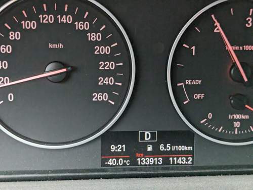

Guten Tag,
mein BMW F31 (318D 150PS) zeigt eine fehlerhafte Außentemperatur an, sie steht dauerhaft auf -40,0 °C. Da ich die Anzeige nicht zwangsläufig benötige lautet meine Frage ob diese Temperatur ggf. auch die Motorsteuerung beeinflusst oder dient der Sensor nur dazu mir die Außentemperatur anzuzeigen. Wenn Ersteres der Fall ist würde ich die Sache natürlich möglichst schnell beheben lassen, ansonsten würde ich es erst beim nächsten Service (10.2025) mit machen lassen.
Viele Grüße
Gregor
Außentemperaturanzeige BMW F30 F31 -40,0
4 Antworten
Hi. Hatte ich auch. Das ist der außentemperatur sensor. Der müsste an der stoßstange vorne links unten sitzen. Der motor sollte keine Probleme dadurch haben. Aber die Regelung der innentemperatur ist dadurch beeinträchtigt. Der bläst dann viel zu warme luft rein. War zumindest bei mir so. Bei mir war das Kabel zum sensor gebrochen und musste verlötet werden. Kann aber der sensor oder der Stecker sein.
Ja und im Sommer dürfte die Klimaanlage auch ihren Dienst verweigern.
Vielen Dank Euch für die Infos.
Ja das leuchtet ein, werde ich zeitnah beheben.
Danke und viele Grüße
