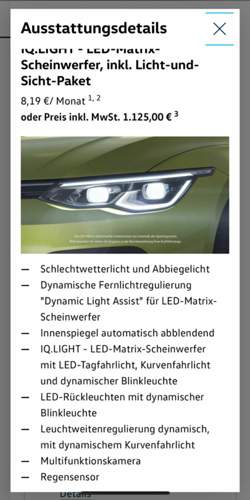

Hallo. Weiß man schon, wie sich die 3 Versionen der LED-Frontscheinwerfer unterscheiden bezüglich Aussehen und Funktionen? Im Konfigurator und der Ausstattungsbeschreibung werden folgende 3 Benennungen genutzt:
  • LED-Scheinwerfer (Begrüßungs-/Verabschiedungslicht, optional Fernlichtregulierung)
  • LED-Plus-Scheinwerfer (Schlechtwetterlicht und Abbiegelicht, optional Fernlichtregulierung), Aufpreis ca. EUR 1.000,-
  • LED-Matrix-Scheinwerfer IQ.LIGHT (dynamisches Kurvenfahrlicht, Dynamic Light Assist), Aufpreis ca. EUR 2.000,-

Ok, gibt es anscheinend nicht beim Matrix Licht ...
Doch - ich hab IQ Light verbaut und da ist es dabei - mit genau dem Knopf 🙂
Schlechtwetterlicht ist beim IQ Light immer dabei
da ist mir wohl bei der Konfiguration/Bestellung das Schlechtwetterlicht entgangen ....
