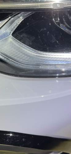

Guten Abend zusammen, bin seit dem 19.10.24 stolzer Besitzer eines GTI Clubsport in schwarz Bj. 11/2023.
Habe den Wagen Samstags beim Händler abgeholt
Und Sonntags festgestellt das die Windschutzscheibe kaputt ist. Soweit kein Problem. Bin seitdem nicht mehr mit dem Wagen gefahren. Heute stelle ich auf der rechten Seite unterhalb des Scheinwerfers blaue Flecken fest????? Was könnte das sein? Hat das jemand schon mal gehabt? Was kann ich tun? Wagen hat Garantie......kann man sowas bei VW reklamieren? Danke und viele Grüße Sven

Schaut euch das mal an.....verrückt
1000129462
1000129459
1000129466
Das schaut ja aus wie eine andere Farbe. Oder kommt das auf dem Foto nur so rüber, weil da auch noch Wassertropfen drauf sind?
Ich hatte jetzt mit so ganz kleinen Punkten gerechnet.
Sieht aus wie nicht richtig lackiert/gesprüht. Ich kann das absolut nicht verstehen, wieso dem Händler das nicht auffällt, wenn das Ding bei denen steht.
Was zum Teufel ist denn das? Das musst Du umgehend reklamieren. Das war bei Probefahrt und Übergabe nicht zu sehen?
Genau.....Bei der Probefahrt und bei der Übergabe war nichts zu sehen......sehr eigenartig
Der Händler ist schon informiert
Das ist ja der Wahnsinn. Das ist ja kaum zu glauben. Habe die Flecken gesucht, aber das ist ja komplett andere Farbe.

Die ist doch nachlackiert, da war imo mal was gesehen, das Ding hat ne Vorgeschichte.
Ich bin mal gespannt, was da rauskommt. Ob die das übernehmen oder auf "das war vorher nicht" raus wollen. Zur Not Vollkaskoschaden melden, wenn es vor oder bei der Übergabe nicht war. Kann es Vandalismus sein (Spraydose oder ähnliches)? Blöde Frage: Neben Heizpilz gestanden? Oder eben tatsächlich ein Vorschaden, aber den hätte man ja zumindest so gesehen.
Das sieht aus wie eine Smart Repair Reparatur von Jemanden, der die Grundlagen der Farbrezeptur und der Farbmetrik nicht beherrscht. Die Reparaturlack-Mischung wurde wahrscheinlich bei warmweißer Beleuchtung an die Farbe vom Golf angepasst. Man nennt das Phänomen Metamerie, wenn der Farbton sich mit der Beleuchtung stark ändert. Bei Beleuchtung mit hohem Blauanteil (Tageslicht) wirkt die Reparaturstelle blau, bei warmweißer Beleuchtung dann schwarz. Metamere Lackmischungen entstehen oftmals, wenn man sich nicht an die Vorgaben des Lackherstellers hält und frei Schnauze sehr gegensätzliche Farben wild mischt, bis der Farbton passt. Leider passt der Farbton dann oftmals nur unter einer bestimmten Beleuchtung. Beim Händler in der Werkstatt sieht wahrscheinlich alles schwarz aus. Ich bin gespannt, was daraus wird. Siehe auch Wikipedia "Metamerie".
