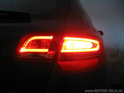

Hallo.
Meine liebste kahm heute mit den neuen, in einer freien Werkstadt eingebauten, LED-Heckleuchten nachhause.
Seltsamerweise sehen die leuchten bei eingeschaltetem Licht (ohne Bremse) etwas anders aus wie auf euren Bildern. Beim Bremsen wird das innere Licht nur heller.
Sollte nicht eigentlich der untere Bereich mit leuchten?
Wie kann man das ändern?

das ganze ist noch NICHT codiert ! ! !
Die Richtige Codierung findest du bei mir im BLOG!
Super. Danke Scotty.
Die Werkstadt hat es soeben korrigiert.🙂
Das Rücklicht sieht einfach nur geil aus. 😁
geht doch 😉

sind die RL schon codiert  ? sieht so aus als ob die inneren Birnen noch mitleuchten?!
