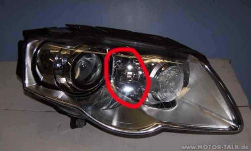

das stimmt so nicht.
Im Passat 3C mit Xenon z.B. übernimmt ein dritter Scheinwerfer, der schräg zwischen den anderen Beiden positioniert ist, die Ausleuchtung beim Abbiegen. Ich kann aus eigener Erfahrung sagen, dass das Abbiegelicht im Passat 3C mit Xenon besser ist als beim aktuellen 5er.
Duck und weg... 😰

Moin,
Duck und weg... 😰
War bei meinem CC auch so, deutlich heller und weiter als jetzt im 5er.
Micha
