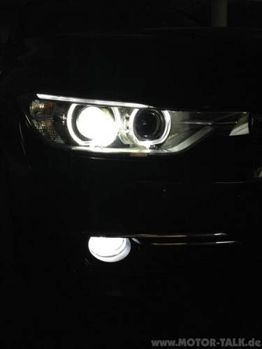

Original geschrieben von mastarm
Original geschrieben von Berba11
Na ich seh schon noch was gelbes! Aber - wie bei mir mit den osram cool Blue - wesentlich kompatibler mit den xenons als vorher!!
Da sind ja 4 Bilder. 2 sind im alten Zustand und 2 im neuen. Steht jeweils "alt" oder "neu" dran.
Hast du da auch drauf geachtet?
LG
Japp 😉😎

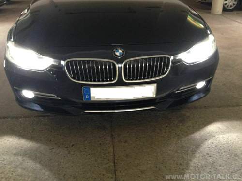

LG
Könntest du noch eins von der gesamten Front mit den angeschalteten Nebelscheinwerfern machen? So wie das 3. Bild nur in Neu.
MfG

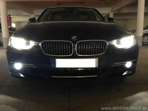

Wie versprochen 🙂
Img-3763
Img-3764
Img-3762
MfG
Wie versprochen 🙂
Das gefällt mir sehr sehr gut. Jetzt komme ich ins grübeln. 😁
Danke! 🙂
