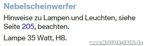

Jetzt habe ich mal in der englischen Bedienungsanleitung aus dem PDF Topic hier im Forum nachgelesen.
Da steht zum Wechseln der Nebelscheinwerfer auf Seite 210 das die Birnen H8 sind und 35W haben.
Ist das bei den Deutschen anders?
Könnte bitte mal jemand nachschauen und die Fakten posten?
Danke!
Danke!
Zumindest beim F34, Stand 07/2013 waren es auch H8 mit 35W.
(seihe Auszug aus der Betriebsanleitung).
Nebelscheinwerfer-f34-ba-s210

Damit stimmt das für die Wattzahl schon mal nicht. 😕
Original geschrieben von mastarm
Ist die selbe Watt Zahl und hat eine E-Prüfnummer 🙂 Also zugelassen im Straßenverkehr 🙂
Danke @RalphM! -> habe den like Button gedrückt, zeigt aber nix an -> Apfel Technik
Warum stimmt das den nicht? 🙂
Serie ist auch H8 mit 35W drin.
Die neuen ebenfalls 🙂
LG
Die Osram Cool Blue sind doch H11. Diese haben laut Osram Datenblatt 55W Nennleistung.
Damit ist die Leistung einer H8 Birne nicht gleich der einer H11 Birne.
Habe ich Deine Info Missverstanden?
Damit würde auch eine E Nummer nichts helfen, da diese sich auf den Einsatz im Richtigen Scheinwerfer bezieht - oder?
