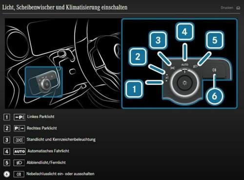

du brauchst doch bloß den Lichtschalter von AUTO eins nach rechts auf Normal-Licht stellen. Somit ist Multibeam bzw. ILS deaktiviert.
Danach kannst du ganz normal das Fernlicht nutzen, wenn du es möchtest bzw. benötigst.

Danke für den Hinweis, aber ich war seither der Annahme, dass ein Umschalten von "Auto" auf "rechts Normal-Licht" lediglich bewirkt, dass damit das TFL zwangsweise auf "Dunkelmodus" d. h. Scheinwerfer umgeschaltet wird, wie es z. B. bei Nebel notwendig ist, da bei Nebel trotz schlechter Sicht die Tageshelligkeit weitgehend gegeben ist und die Sensorik das Licht dadurch nicht umschaltet - eigentlich (für mich) die logischere Schlussfolgerung (ohne das Handbuch studiert zu haben, denn ich halte es eher mit "learning by doing"😉...smile.
Aber umso besser, wenn es so funktioniert, wie Du es beschrieben hast - ich werde es testen.

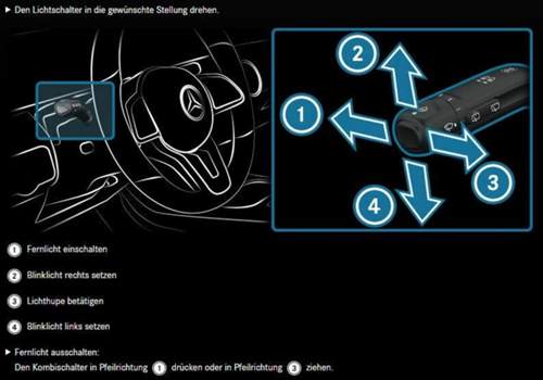

@Papillioner
Hallo Heinz,
ich habe noch eine interessante Info aus der Bedienungsanleitung für dich. Siehe Bilder im Anhang und Link.
https://moba.i.daimler.com/.../5b7a64814c8f11e59d7bdbd2949fc776.html
Sollte quasi genau wie von mir beschrieben funktionieren. 😉
LG und noch ein gesundes Neues!
Thomas
