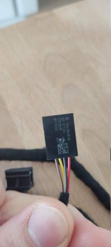

ich habe aktuell die w177 2022 mit Ambientebeleuchtung, leider durch die coronas und teile lieferung probleme sind leider nicht voll ausgestattet. Ich möchte dazu nachrüsten paar led, ich habe schon originale gekauft aber nach dem verbindung funktionieren die nicht, muss Module neues startet ? oder etwas resetiert warum neue nicht funktioniert obwohl die sind in gleiche rheine mit alte verbunden.

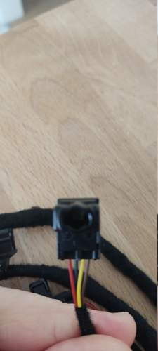

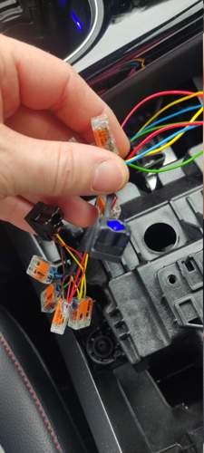

Ich habe am mittel console die Kabel,4 drähter abgepich und vom Getränkehalter der ist beleuchtet wollte ich noch dazu die originale Led einbauen für die console wie im Bild.
Leider die nicht leuchtet, und ich glaube endweder muss Module resetiert oder nocht programmiert die zusätzliche led.

Hallo
mit Stardiagnose kannst du die LEDs anlernen
So alle led anschliessen und bei star diagnose anlassen, sollen die alle funktionieren.
ich hoffe nur einmal reicht, nicht jedes mal.
Danke werde ich probieren
Leider ist es nicht ganz so einfach: es kommt drauf an, an welche LED eine weitere angeschlossen wird: je nachdem muss man die parallel schalten (alle 4 Kabel) oder nur 3 Kabel (rot, braun, gelb) oder in Serie (LIN-Ring unterbrechen und dann schwarz an gelb und gelb an schwarz).
Hab am 177er noch keine Erfahrung gesammelt aber am 213er (sind überall die gleichen LEDs) schon einige Nächte mit den LEDs in der Garage verbracht.
Anlernen geht über Xentry:
