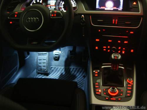

Hallo Leute,
ich habe im Sommer meinem dicken eine Original Audi LED Fussraumbeleuchtung spendiert.
Jetzt in der dunklen Jahreszeit ist mir aufgefallen das die Fussraum LEDs ab und zu kurz aufblitzen.
Habe bis jetzt keine Software technischen Änderungen vorgenommen.
Habt Ihr eine Idee woran das liegen kann.

So hab am Wochenende meine Fussraumbeleuchtung auf Rot umgebaut.
Für alle die ein Facelift A6 haben mit originaler LED Fussraumbeleuchtung werden folgende Teile benötigt:
4x Leuchte Teilenummer: 8D0947415
4x Flachsteckergehäuse Teilenummer: 4E0972575
(das ist die Kupplung die weiter oben gesucht wurde, also der kleinere Stecker)
4x Einzelleitungen
Teilenummer weiss ich grad nicht aber über den den Stecker findet der Freundliche die recht schnell wichtig
ist nur das diese Leitung der "männliche" Part ist ^^ also im Stecker ein Pin haben.
Quasi das Gegenstück zu diesen Leitungen(000979021EA)
Die Teile kosten denn so ca 60€ + LED's von Hypercolor z.B.
Ich hab denn die Kabel in die Stecker gesteckt und die enden direkt an die neuen Leuchten gelötet.
Wer will kann sich für die Leuchten auch noch die passenden Stecker bestellen (893971632) aber ich
fand es schwachsinn auf 5cm es 2x Steckbar zu haben.
Denn würde es so aussehen wie auf dem Bild von DVE auf der ersten Seite...
Naja muss jeder selbst für sich entscheiden. Mir reicht es 1x Steckbar.
Danach nur noch die Leuchten Plug&Play tauschen und sich über das Ergebnis freuen 😉

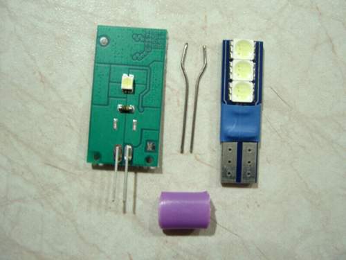

Dat geht auch billiger ^^
Man nehme eine kleine Sicherheitsnadel und einen passenden Wärme-Schrumpfschlauch. Bischen zurechtbiegen, Schlauch drüber,
dem Ding Feuer unter dem Hintern machen und fertig. Hält und kostest je nachdem ob man alles hat zwischen 0,00 Euro
und 1,00 Euro.
LEDs von Hypercolor waran noch aus meinen A4 übrig und mussten wieder verbaut werden.
Bilder sind zwar schlecht, aber ich denke man erkennt den Unterschied.
Die originalen "möchtegern" LEDs haben mich ab dem ersten Tag angek***t :/
Links Audi LED rechts Hypercolor
Umgebaut auf Hypercolor mit 6 Power LEDs
Original Fußraumbeleuchtung laut Audi

Hört sich interessant an, jedoch kann ich mir leider nichts darunter vorstellen. Könntest du echt noch ein Foto der Leuchte im bearbeiteten Zustand machen? Danke
Aber sicher doch. Bitte schön 😁
An der Leuchte im Fußraum selber brauchst du nichts zu machen!
Lass einfach die schwarze Abdeckung weg, die Leuchte an den Stecker dran und die umgemodelten
LEDs einfach einstecken. Hält bombenfest.
Bei Gelegenheit mach ich noch ein Foto im Eingebauten Zustand dann sollten alle Fragen beantwortet sein.
Sta60038
Sta60036
Danke schon mal für diese Bilder und danke im Voraus schon für die im eingebauten Zustand.
EDIT: Könnte man auch Büroklammern nehmen anstelle der Sicherheitsnadeln?
Theoretisch schon...müsste aber eine sehr feine sein. Ich habe die kleine Sicherheitsnadel genommen, da sie eine ähnliche Dicke/Stärke hatte wie die Audi LED Pins. Ob in den Stecker auch normale Büroklammern passen müsstest du testen.
Ein Pin muss am Ende eine länge von ca. 2 cm haben, damit du ihn noch formen kannst und genügen übersteht zum anschließen.
