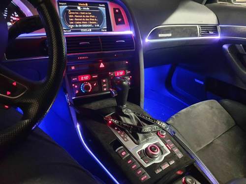

@Marcel_4F schrieb am 3. April 2020 um 15:07:44 Uhr:
Schönen guten Tag,
ich habe bei meinem A6 4F Bj 2010 die Fussraumbeleuchtung schon über VCDS dauerhaft "an" codiert.
Nun wollte ich die nachgerüstete Ambientebeleuchtung auch auf die Fussraumbeleuchtung legen. Soweit so gut, wenn man das Auto öffnet, geht alles an und bleibt auch so.
Nun der Fehler: Sobald ich die Autotüren alle schließe, wechselt die Ambientebeleuchtung immer auf den Farbton grün und dimmt sich ab (leuchtet noch leicht). In diesem Zustand lässt sie sich mit der APP auch nicht mehr ansteuern. Die Fussraumbeleuchtung bleibt jedoch hell.
Sobald ich die Tür wieder öffne, dimmt die Ambientebeleuchtung wieder hell auf und wechselt auf den eingestellten Farbton.
Großes Fragezeichen...
Freundliche Grüße
Marcel

*long time ago*
Auf Wunsch führe ich diese Geschichte noch zu Ende.
Verbaut wurde eine RGB Beleuchtung von einem freundlichen Händler. Hierbei ist es egal welchen Hersteller ihr bezieht, in der unteren Preisklasse sind diese Ambientebeleuchtungen alle ähnlich.
Ursache für diese Abdimmung und dessen Farbwechsel war tatsächlich die Codierung der Fussraumbeleuchtung, welche bei geschlossenen Türen herunter dimmt. Problem dabei ist, dass die LED's der Ambientebeleuchtung nicht mehr ausreichend versorgt werden und es zu diesen Fehlern kommen kann.
Am Ende habe ich diese auf Zündungsplus gelegt. Eine Alternative wäre noch die "Auto" Schaltung bei den Scheinwerfern, bei denen diese sich je nach Tageslicht einschalten.
Im nachhinein ein Tipp von mir:
Lasst die Finger von diesen nachgerüsteten RGB Beleuchtungen. Egal wie "gut" man diese verlegt, das Ergebnis wird nie so zufriedenstellend sein, wie eine originale Beleuchtung vom Werk.
- Leuchtkraft lässt auf den ersten cm nach
- Radien verursachen kleine Bläschen in den LED Streifen
- Anfang und Ende mit starkem Lichtbild
Ich hoffe, dass ich alle Fragen hier beantworten konnte.
Freundliche Grüße
Marcel

@schmidmi schrieb am 22. September 2020 um 16:14:51 Uhr:
@Marcel_4F
Wo genau hast du überall LED Leitungen verlegt?
Hey schmidmi,
LED wurde in folgenden Bereichen verlegt:
- zwischen Tacho und Lenkrad
- zwischen MMI und Lüftung
- Mittelkonsole links/rechts bis hinten
- Handschuhfach Dekorleiste
-> als nächstes wären die Türpappen vorn und hinten dran gewesen
