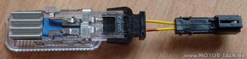

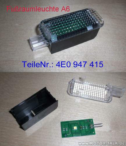

Ja, geht um die hintere Fußraumbeleuchtung. Da kann man ein gutes Vergleichsbild machen. Umstecken geht halt nur, wenn man kein Lichtpaket hat. Da braucht man aber nicht umstecken, sondern Glühlampe raus - LED rein.
Wer das Lichtpaket hat, hat da LED sitzen und die haben einen anderen Stecker. Deswegen der Adapter.
Gruß DVE
achso ok, jetzt hab ichs verstanden 🙂
na dann iss ja doof das ich lichtpaket habe 🙂
hmm, bekommt man so stecker einzeln zu kaufen beim 🙂 ?!
na vll machste ja nen blog drüber zum nachbauen 😉
Ob es den Stecker einzeln gibt weiss ich nicht 😕.

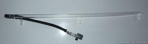

Eine, wenn auch sehr teure Variante wäre, so eine Lichtleiste zu kaufen - 14€ 😠
Gruß DVE

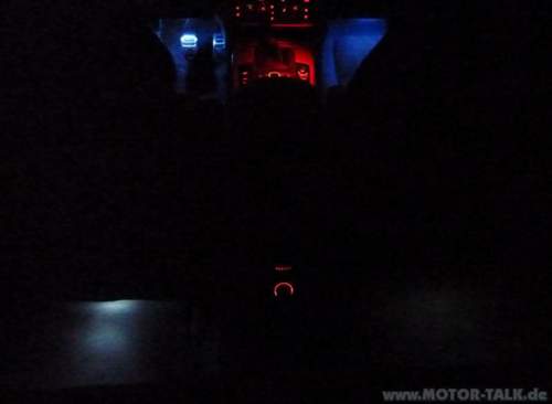

Ich hab mir übrigens vorne in der Nähe von den weißen Fußraumleuchten auch diese SMD Streifen (wie Tür-Ambiente) ran gemacht LINK
Für die SMD-Streifen hab ich die Spannungsversorgung vom Zündungsplus (linker Sicherungskasten) abgefasst. Eingeschaltet werden sie über einen extra Taster neben dem ESP-Taster (hierfür braucht man noch diesen Schaltfolge Konverter , um aus dem Taster einen Schalter zu machen). Momentan ist es aber noch so angeschlossen, dass es nur bei eingeschalteter Zündung ein geht und durch "Zündung aus" oder Taster drücken deaktiviert wird. Die Schaltung will ich dann noch so ändern, dass die roten LEDs durch die weißen ausgeschaltet werden (mittels Relais). Das heißt, wenn man die Tür aufmacht gehen die weißen an und die roten solange aus.
Für hinten habe ich mir überlegt, einfach Kabel von den originalen weißen und den roten LEDs hinter zu ziehen und dann jeweils gekürzte SMD-Streifen (sind jeweils nach jeder 3. LED kürzbar) unterm Sitz anzubringen. Man könnte dann also z.B. in den Lüftungsschacht unterm Sitz einen 3er LED-Streifen rot und weiß ankleben. Direkt unterm Sitz ginge es bei mir leider nicht, da sone Art Teppich hinten am Sitz dran ist, der unten um den Sitz rum geht.
Hatte zwar schon mal Bilder vom eingeschaltetem Zustand gemacht, aber die sind nichts geworden. Auf jeden Fall sieht es gut aus mit roten Fußraumbeleuchtung während der Fahrt 😁.
