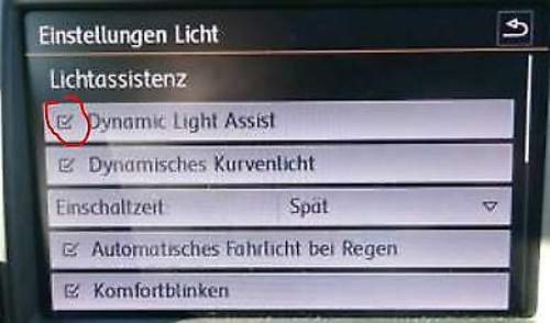

@Rabowke1 schrieb am 28. Dezember 2017 um 11:41:20 Uhr:
Wie ich meinte, ich deaktiviere das System wenn ich andere Fahrzeuge sehe.
Warum nimmt Du dann nicht einfach hier den Haken raus?
Unbenannt
@rv112xy schrieb am 28. Dezember 2017 um 12:07:25 Uhr:
So mach ich es dann auch. Kurz von Auto auf An und wieder auf Auto.

@MichaelN schrieb am 28. Dezember 2017 um 15:59:16 Uhr:
Weil das nicht dem Wunsch nach einer schnellen, sofortigen, aber nur vorübergehenden Deaktivierung entspricht. Er will ja das System nicht dauerhaft deaktivieren. Und bevor man da in den Menüeinstellungen herumdrückt, könnte man auch einfach den Lichtschalter von "Auto" auf "Ein" stellen.
Oder am Hebel ziehen/drücken. 😁
Doch, er schaltet es ja immer aus, wenn jemand entgegen kommt. Also kann man es auch gleich deaktivieren.
Wobei ja die Lichtautomatik bleibt (an/aus).
