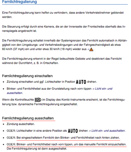

Gestern habe ich mit meinen neuen GTD mit DLA zum ersten mal eine längere Nachtfahrt (meist AB) gehabt.
Und festgestellt, dass ich viele andere Verkehrsteilnehmer durch Blenden geärgert habe.
Teilweise entgegenkommende Fahrzeuge, weil das System dann doch nicht so dolle automatisch abblendet (es soll ja teilweise abblenden können).
Das ging aber noch einigermassen, grundsätzlich funktioniert es.
Am meisten Ärger bekam ich allerdings durch vorausfahrende Fahrzeuge, das DLA blendete, soweit ich erkennen konnte, überhaupt nicht ab. Gar nicht. Und sowas blendet den Fahrer des vorausfahrenden Fahrzeugs natürlich kräftig in seinen Rückspiegeln.
Gehört das so, ist das „normal“ für das DLA?
Im VW Prospekt bzw VW Konfigurator steht, es blendet auch automatisch ab für vorausfahrende Fahrzeuge...

War denn DLA auch tatsächlich aktiviert? Beim 1. Mal drücken auf den Licht/Blinker-Hebel schaltet sich nur Fernlicht ein. Für DLA muss man ein zweites Mal drücken, im Display erscheint dann das "A" im kleinen weißen Scheinwerfersymbol.
Das stimmt nicht. Es ist genau andersrum

Meinst du das vorübergehende Deaktivieren der Automatik oder das manuelle Abblenden? Abblenden durch Ziehen geht immer. Von Automatik auf Dauerfernlicht umschalten und umgekehrt geht durch drücken (= Automatik), erneut drücken (= Dauerfernlicht), wieder drücken (= wieder Automatik) usw.
Man muss warten bis in der Automatik aufgeblendet wird um das System zu deaktivieren. Alternativ kann man auch den Lichtschalter hin und her drehen. Beides aber unschön.
Ich muss zugeben, dass ich jetzt etwas auf dem Schlauch stehe. Wenn ich einfach am Hebel ziehe (egal, ob vorher automatisch aufgeblendet wurde oder nicht), dann habe ich doch damit die Automatik deaktiviert. Oder geht es um das anschließende erneute Wegdrücken des Hebels, bei dem dann mit einmaligem Drücken auf Dauerfernlicht geschaltet werden soll?

Ich glaube, ich weiß jetzt, woran es liegt. Ihr schaltet vermutlich das Licht beim Parken nie manuell aus, sondern lasst den Lichtschalter auf "Auto". Ich hingegen schalte das Licht manuell aus und muss dann beim nächsten Losfahren den Hebel erst einmalig wegdrücken, um die Automatik zu aktivieren. Dann erscheint das weiße A im Display. Wenn ich dann am Hebel ziehe, gibt es zwei Möglichkeiten:
- es wurde zuvor noch nicht automatisch aufgeblendet, dann schalte ich mit dem Ziehen die Automatik einfach wieder aus
- es wurde zuvor schon automatisch (maskiertes) Fernlicht eingeschaltet, dann blende ich mit dem Ziehen manuell ab.
In beiden Fällen betätige ich nicht die Lichthupe.
Wenn der Licbtschalter nicht auf Auto steht, gegt normal auch der DLA nicht.
Wenn DLA aktiv aber nicht aufgeblendet, bewirkt das ziehen des Hebels nur die Lichthupe. Das Drücken blendet voll auf. Man blendet also auf jeden Fall kurz voll auf um es auszuschalten. So bekommt man schon mal oft den Vogel gezeigt (zu Recht).
