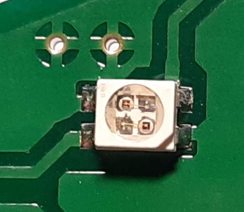

Heute habe ich mir mal die Mühe gemacht und das defekte Rücklicht ausgebaut und wie auf den hier bereits geposteten Bildern zerlegt. Dabei bin ich auch den Weg gegangen wie Stefan (@Hoellenqualen). Das heißt ich habe beim Gehäuse aufsägen um die Befestigungspunkte drum rum gesägt.
Leider konnte ich die Reparatur noch nicht abschließen, da letztendlich doch 2 LEDs wirklich defekt sind. Die gilt es nun nachzubestellen im Elektronikhandel. Nur gibt es wohl unterschiedliche Spannungsangaben bei den verfügbaren und ähnlich aussehenden Exemplaren. Daher die Frage: Weiß jemand ob die LEDs 1,95 oder 2,1 Volt haben?

Ich hatte immer darauf geachtet, dass die Roten LEDs funktionieren, erwischt hat es allerdings nur den gelben Anteil.
Ehrlich gesagt kann ich mir nur vorstellen, dass sich hier die Bonddrähte in den LEDs selbst gelöst haben, nicht aber die Lötstellen.

Wie schon von einigen anderen Bemerkt, laufen die "alten" LEDs kurzzeitig durchs Löten wieder, was aber nicht von langer Dauer her ist.
Ich habe einen Abend lang alle LEDs getauscht und habe jetzt wieder eine funktionierende Rückleuchte. Allerdings habe ich das Gefühl, das die LEDs im Vergleich zur runden Leuchte etwas "kirschroter" sind.

Ich habe gestern festgestellt, dass wieder einige Blinker LEDs den Geist aufgegeben haben. Die bestelle ich mir gerade nach weil nachlöten nichts brachte. Wenn man auf die LED drückt blinkt immer ein Dreierset. Nun habe ich festgestellt, dass auch eine LED vom Brems-/Rücklicht defekt ist. Scheinbar ist die aber einpolig und hat die anderen drei Kontakte verbunden miteinander. D.h. es wird wohl mit verschiedenen Spannungen zwischen Rück- und Bremslicht gearbeitet. Kennt jemand eine LED die da funktioniert habe bei Conrad dazu mehrere mit verschiedenen Eckdaten gefunden:

Nimm die erste LED, die mit 4000mcd.
Rück- und Bremslicht sind die gleichen LEDs, die unterschiedlichen Leuchtstärken werden mit unterschiedlichen Pulsbreiten erzeugt (siehe Bild).

Die LEDs bei Conrad haben aber eine Optik, die Optik ist aber eigentlich im Leuchtenplastik.
Der abstrahlwinkel der Conrad LED beträgt nur 30 Grad.
Eventuell kann man dort einfach eine Dual LED nehmen bei der der Gelbe Teil tot gelegt ist.
Nur die rot/gelbe LED ist ohne Optik, die rein Rote ist mit Linse.
Jedenfalls beim GP0, von den neueren Leuchten hab' ich noch keine zerlegt.
