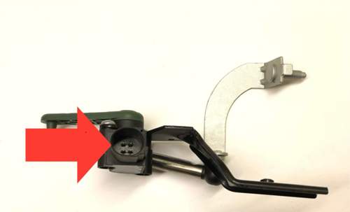

Ich werde zeitnahe den LWR Geber vorne Links nachrüsten, da er für Matrix(Vermutlich) benötigt wird.
Die Teilenummer für den Geber habe ich bereits, aber woher weiß ich welcher Stecker als Anschluss für den Geber benötigt wird. Kann ich das in ETKA rausfinden(Habe es bisher nämlich nicht entdeckt)?
Könnte mir jemand den Stecker Typ nennen, damit ich den Geber erfolgreich einbauen kann?

.jpg
4B0973712A
Kannst du mal die Teile Nummer dafür posten?
Des Weiteren wo wird das Teil dann angeschlossen? Klar Die eine Seite am Geber klar aber die andere Seite ?
Danke
@nico.l schrieb am 19. Dezember 2023 um 07:45:00 Uhr:
Mit freundlichen Grüßen,
Nico
...am Steuergerät für die Leuchtweitenregulierung.
Slp kann man sich über Erwin audi für 1h druckrecht und ner gültigen Kreditkarte herunter laden. Bist mit ca 10 Euro dabei.
@Hadez,
Glaub er wollte wissen, an welchen Pin genau. Grins.
Also: pin1 geber zu pin6, Pin 3 geber zu pin25 und pin4 geber zu Pin12. Pin2 nicht belegt.
Alle 3 zur Leuchtweitenregulierung. Und um das ganze abzurunden. Als kontakte micro power timer benutzen, wenn man selber crimpen möchte. Und bitte an leitungsabdichtung am Stecker denken. Dafür gibt's kontakte die dafür gedacht sind, das der gummistopfen dort passend mit eingecrimpt werden kann.

Oder ab Mai 2017 beim BCM (Ohne Magentic Ride)
