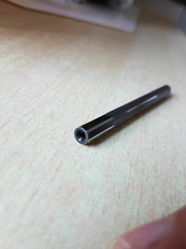

Neuer Sechkant (der alte war derbe rundgeschliffen und hätte nicht mehr lange gemacht)

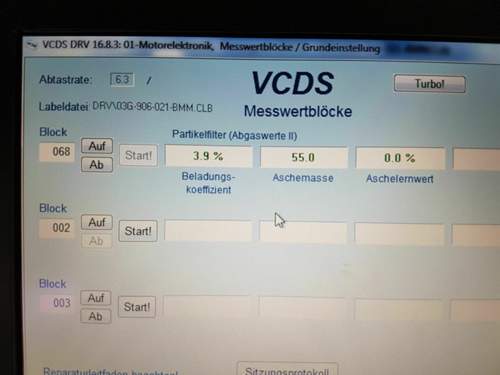

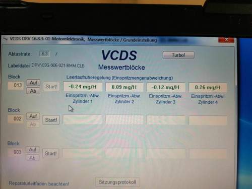

Ich hab mit VCDS mal ein paar Werte ausgelesen.
Der DPF ist nach meiner Berechnung bei ca. 206.000km voll, was ich aber schon beim Kauf kalkuliert habe.
Mit den PDE Werten kann ich nicht allzu viel Anfangen.
Ich habe nur gelesen, dass zwei Werte negativ sein sollen und keiner über 1 sein darf.
