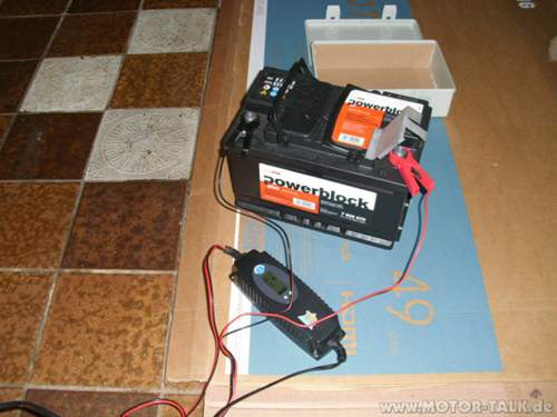

Jetzt scheint die Batterie im 1,4l BUD aus 2009 am Ende.
Meine Frau hatte auf einem Parkplatz (zum Glück an einer abschüssigen Straße) eine halbe Stunde telefoniert und dabei Musik gehört, (dafür die Zündung angeschaltet incl. Licht) und dann ging gar nichts mehr, außer den Kontrolllampen. Ein freundlicher Helfer hat sie ermutigt, den Wagen die Straße runter rollen zu lassen und dann die Kupplung im 2. Gang kommen zu lassen, was auch geklappt hat. Sie kam dann problemlos die 20km nach hause.
Ich habe jetzt mal gemessen: Leerlaufspannung: 12,5V.
bei eingeschalteter Zündung inclusive Scheinwerfer (Tagfahrlich) 12,2V
Ich lade sie mal über Nacht mit dem MSX 10 von Ctek
Es gibt laut Betriebsanleitung eine Folie auf der Batterie, die per Farbwechsel über den Zustand informieren soll. Ich sehe da nichts, ausser klar durchsichtig. Laut Anleitung ist dann wohl die Batterie kaputt?
Ich habe mal geschaut, Varta Blue Dynamic 5524000473132 Autobatterien, C22, 12 V, 52 Ah, 470 A müsste passen. Oder gibt es bessere Alternativen in der Preisklasse? Preis bei Amazon 59,43€ plus Batteriepfand.
Bernhard
Wenn sie 12,5V hat ist sie ja noch nicht kaputt, mach sie oben auf und füll Wasser nach, dann wird auch die "Indikator" Fläche wieder schwarz, jetzt nur noch Volladen...
Eine bereits einmal tiefentladene, fast 10 Jahre alte Starterbatterie, kann man auch gern mal ersetzen, egal wieviel Volt Leerlaufspannung sie noch hat. Aufladen ist da keine dauerhafte Lösung sondern verlängert nur die Unsicherheit - zumindest wenn sich das Telefonierverhalten der Ehefrau nicht grundsätzlich ändert😁. Die Varta C22 passt übrigens gut zum 1,4er Caddy, hab' sie letzte Woche in meinen 2008er eingebaut....dessen erster Akku hat zwar bis jetzt gut funktioniert, aber man soll sein Glück nicht überstrapazieren. Denn der Winter steht vor der Tür und auf die teuere Batterie vom ADAC kann ich gern verzichten😉.
So wie Tekas sehe ich es eigentlich auch, denn die Leerlaufspannung bei 10 bis 15 Grad Celsius ist ja was anderes als die Spannung beim Drehen des Anlassers bei -15 bis -20 Grad Celsius, die hier im Mittelgebirge durchaus öfter vorkommen.
12,5V Leerlaufspannung, Abfall auf 12,2V, wenn das Licht angeschaltet wird und weit unter 12V, wenn der Anlasser Strom zieht, deutet schon auf Probleme der Batterie hin.
Heute vormittag, nach einer Nacht am MSX 10, war die Batterie gut geladen, der Caddy startete problemlos, aber ich traue der alten Batterie nicht mehr wirklich, auch, wenn ich meiner Frau das Telefonieren mit Radiobegleitung ausgeredet habe.

Ich hatte allerdings gestern schon die Varta bestellt, weil die Spannung ohne Belastung ein paar Stunden nach Abtrennen des Ladegerätes schon wieder auf 12,4V gesunken war.
Heute morgen zeigte sich, dass es berechtigt war, denn die Spannung der Batterie war über Nacht auf 12,1V Leerlauf abgesunken. Der Motor startete gerade noch, wobei die Spannung auf 11,5V runter ging.
Die Lima ist in Ordnung, sobald der Motor läuft, ist die Spannung über 14V.
Es lohnt nicht, an einer 9 Jahre alten Batterie herum zu basteln. Wenn es hier im Winter richtig kalt wird, nützt das alles nichts.
