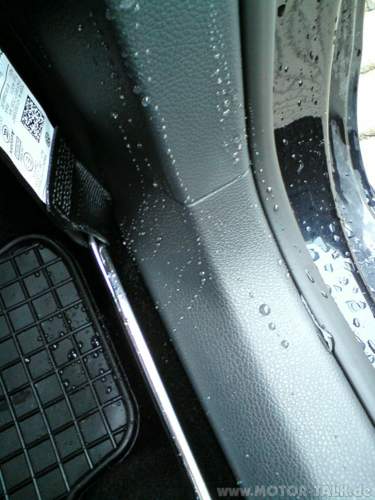

mir wurden die windgeräusche ebenfalls nicht abgekauft...
bis nun ein ziemlicher wassereinbruch vorlag!!!
was ich persönlich ne frechheit finde, ist, dass man nicht mal nen leihwagen bekommt 😠!
Dsc00012

@insp!re: das sieht ja lustig aus bei Dir 🙁. Womit man das mit den Dichtungen gut plausibel machen kann ist eine Taschenlampe. Im Auto sieht man dann super, dass an besagter Stelle ein ordentlicher Spalt sein muss. Das mit dem Leihwagen ist afaik Kulanzsache, meiner hat mir bei einem längeren Werkstattaufenthalt ohne zu murren einen angeboten. Vielleicht mal den 🙂 wechseln?
