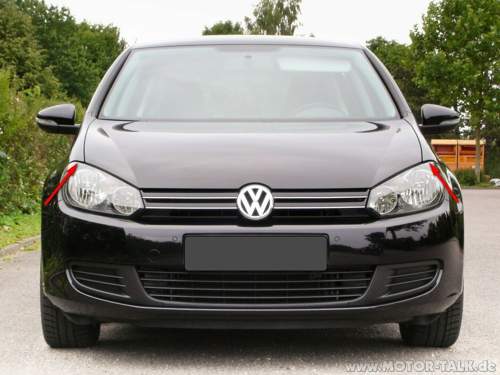

Zu Punkt 2 konnte ich dann doch eine Ursache ausfindig machen! Und zwar zieht der Fahrtwind zwischen Scheinwerfer und Kotflügel durch den Spalt (siehe Foto). Im weiteren Verlauf gibt es dann eine Dichtung unterhalb der Motorhaube, die z. T. den Spalt zum Scheinwerfer schließt. Da wo die Pfeile sind gibt es keine Dichtung hier ist ein ca. 1 cm großer Spalt.
Nach großzügigem Abkleben dieses Spaltes war das Säuseln und das Gefühl die Tür / das Fenster sei nicht richtig zu fast vollständig weg. Eine brauchbare Endlösung ist das Abkleben ja nicht, da muss ich mir noch was Brauchbares einfallen lassen.
Doch die anderen beiden Punkte nerven noch immer, Was gibt es noch für Möglichkeiten?
