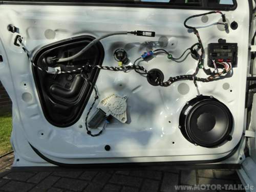

Hat von euch schon wer die Lautsprecher (vorne) getauscht bzw die Türe gedämmt.
Da der Sound doch schlechter ist als in meinem alten Touran (GP) möchte ich demnächst Lautsprecher tauschen und Türen dämmen.
Helix PP50 Verstärker mit DSP hatte ich im alten und jetzt im neuen.
Hier meine kleine Anleitung.
Türverkleidung ausbauen Touran 2 (5T)
Für die was Lautsprecher tauschen wollen. (Eventuell ich ;-) ).
Die Lautsprecherringe sind 18cm, die Befestigungsnieten ca 20cm auseinander.
Der Ring hat eine Tiefe von 49mm.

@Thomas.M schrieb am 25. November 2016 um 20:03:02 Uhr:
Was sind denn die Plastik-Revisionsdeckel? Gibt es von denen ein Bild?
Das "Dreieck" auf der linken Seite ...
P1050899
Und was bringt das genau?
Wurde schon einige Seiten zuvor beschrieben. Diese Plastikdeckel sind nur aufgesteckt und können sich lösen. Dann vibriert es gewaltig in der Türe. Daher am besten mit Alubutyl festkleben.
Der schwarze Innendeckel wenn du die Verkleidung runternimmst. Die habe ich als einziges NICHT gedämmt 😉
@longtom schrieb am 26. November 2016 um 12:59:12 Uhr:
Hatte ich auch erst nicht gedämmt um sie zugänglich zu belassen falls mal etwas mit der Technik in der Tür sein sollte. Nachdem die nach dem Tausch der Lautsprecher dermaßen brutal gescheppert haben hab ich die dann auch mit Alubutyl gedämmt mit unglaublichen Ergebnis. Deswegen meiner Meinung nach absolutes Muss diese mitzudämmen....
Das sehe ich ganz genau so... 😉
