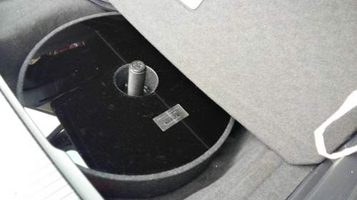

@toli68 schrieb am 23. Februar 2016 um 18:35:39 Uhr:
Kann ich mir nicht vorstellen. Ich mach mal ein Foto.
Oh je, das hat aber lange gedauert !
Das Bild war ich ja noch schuldig. So sieht bei mir das Plug&Play Soundsystem aus.
toli
20160319-104954
Hihi danke dir!! Habe ich mir schon fast gedacht... Somit ist das Plug&Play leider gestorben :-((

Hier ein paar Bilder 🙂
Beim VW Soundsystem ist der DSP bzw. Endstufe auf der Rückseite des Sub verbaut.
