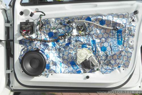

Hier meine kleine Anleitung.
Türverkleidung ausbauen Touran 2 (5T)
Für die was Lautsprecher tauschen wollen. (Eventuell ich ;-) ).
Die Lautsprecherringe sind 18cm, die Befestigungsnieten ca 20cm auseinander.
Der Ring hat eine Tiefe von 49mm.

Themenstarteram 11. September 2016 um 11:08
von wo nach wo?
@DVE schrieb am 11. September 2016 um 00:22:35 Uhr:
Hat das neue Alubutyl auch noch das Mosaikmuster (bei mir nämlich nicht) oder war das noch der Rest vom alten?
Nur noch aufgemalt aber nicht mehr eingestanzt...
@Touran.R-Line schrieb am 11. September 2016 um 01:15:04 Uhr:
Eron Pow 172.2
Wo bleiben denn die Hochtöner? Werden die auch eingesetzt?
Die Hochtöner kommen oben in die A Säule rein. Bilder hab ich leider nicht gemacht.
Beim neuen ist es nur noch blau aufgemalt (bei Dir um den Tieftöner), der Rest bei Dir hatte noch echte Prägung.

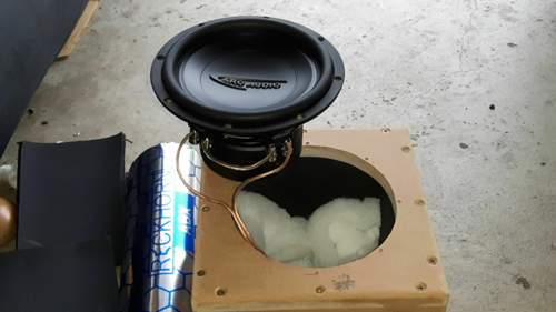

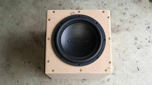

So. Ich bin soweit fertig mit dem Einbau meiner Anlage. Da ich einen 7 Sitzer habe, blieb nur die Lösung für einen kleinen Sub, der direkt hinterm Beifahrersitz steht... Muss nur noch mit Stoff bezogen werden...
Entschieden habe ich mich für die Empire MBM 100.4, die jetzt die Eton und den Sub antreibt... Sub ist der Arc Audio 8D2.
Alter Schwede... Jetzt ist richtig Dampf auf der Schüssel... :)
