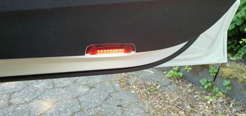

da ich die Katzenaugen in den Türen auch bei meinem alten Touran schon gegen die elektrische Variante getauscht habe und mir das "Pützenlicht" gut gefallen hat, wollte ich das auch in meinem neuen Touran (HL) gerne wieder haben.
Ein Blick beim Händler in die Nachrüstmöglichkeiten deutete darauf hin, dass man das für alle vier Türen machen kann. Also Teile bestellt und inzwischen auch verbaut.
An den vorderen Türen konnte mein Freundlicher auch die Codierung (ich glaube auf Basis des Passat) ermitteln und es geht. Aber hinten ist es nach wie vor dunkel, da VW sich hier nicht äußert. Sei nicht vorgesehen oder so. Ein Anruf bei der Kundenbetreuung blieb auch erfolglos, man hat mich an die Werkstatt verwiesen. Nur die können das ermitteln. Doch meine bekommt einfach nicht die Angaben von VW dazu.
Hat also einer von Euch hier Insiderwissen und kann mir bitte verraten, wie ich die Türwarnleuchten an den hinteren Türen anschließen und ggf. das Türsteuergerät o.ä. codieren lassen muss?
Wäre echt toll, wenn ich die zum Leuchten bringen könnte.

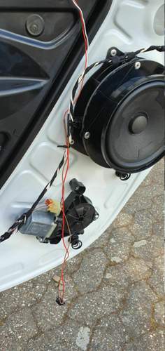

Hinten geschaltete Masse vom Schloss und Dauerplus vom Fensterhebermotor

Es gibt keine Türsteuergeräte mehr hinten.
Nichts mit Stromdieben,vernünftig verlöten ect, gleich kommt sowieso wieder einer mit Positaps...
Edith sagt: das ich den mit dem Golf 7 (Plattform MQB) verwechselt habe
Also ich könnte schwören, das meiner welche hinten hat; vielleicht hat sie aber auch nicht jeder (el.Kindersicherung...)
Gerade nachgeschaut :
Verbaut sind bei mir :
* J388 hinten/links
* J389 hinten/rechts
Jeweils mit eigener 3Byte-Codierung
Hängen über LIN-Bus am jeweils vorderen Tür-Steuergerät J386:42 und J387:52, welche am CAN-Komfort hängen...
Sry,du hast Recht. Habe den mit dem Golf 7 verwechselt, weil da sind definitiv keine. Aber ich denke es wird trotzdem so gemacht werden müssen, da ja sonst nichts dafür vorgesehen ist.
Hallo, bleibt noch die schon gestellte Frage welche Leuchten eingebaut wurden ? Danke !
Welche Pins von den vorderen Türsteuergeräten mussten denn für den Anschluß belegt werden?
Türsteuergeräte hinten sind beim Touran nur verbaut wenn man elektrische Kindersicherungen hinten hat. Also das Family Paket.

: Als Leuchten habe ich die LED-Variante genommen (siehe Bild), Teile-Nr. 3G0 947 411 A. Warum? Spielt das eine Rolle?
Zu den vorderen Türen habe ich mir notiert: Reparaturleitung zum Einpinnen am 32-poligen Stecker der vorderen TSG, Pin 18 & Pin 19: (2x) 000 979 009 E (0,5 mm²).
Und ja, ich hätte jemanden, der mir das programmieren kann. Doch leider weiß ich eben nicht was.

ich habs heute geschafft auch die hinteren zum leuchten zu bringen...jetzt wo ich weiß, wie und wo alles angeschlossen wird , hab ich für die vierte Türe mal grad ne viertel stunde gebraucht .....
die Leuchten aus der Bucht sind für das Geld echt klasse und sehr hell... https://www.ebay.de/.../372961159341?...
