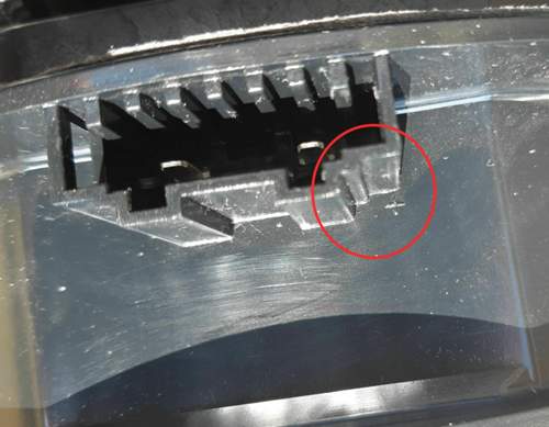

Pluspol an plus des Lautsprechers halten. Wölbt sich die Membran nach aussen, ist es wirklich plus
Besten Dank für Antworten auf Fragen, die ich nicht gestellt habe. 🙂
Wo Plus am Stecker des Kabelbaums ist, kann ich am alten Lautsprecher sehen.
Und wo Plus am neuen LS ist, meine ich am größeren Anschlussstecker erkennen zu können.
Also ist der Adapter nicht korrekt verdrahtet, sprich verpolt. Dafür würde auch der Soundtest mit neuem LS und "falschem" Adapter in der Fahrertür und original-LS in der Beifahrertür sprechen. Beide getrennt für sich einen annehmbaren Bass (neu natürlich voller, besser), zusammen aber einen flachen Bass ohne Volumen und Tiefe.
Aber warum sehen dann (fast) alle für VW angebotenen Adapter so aus? Auch bei den Plug&Play-Sets speziell für den Touran2
Zumal beim Golf VII der Anschluss genau so verdrahtet scheint wie beim Touran 2.
Waren die Anschlüsse beim Touran 1 und Golf VI (und kleiner) anders rum gepolt?

Hallo
Das ist der Grund warum kein vernünftiger CarHifi Einbauer ohne Multimeter an ein Auto geht.
Die sind selbst in den MQB Baukasten, wie Du selber gemerkt hast, unterschiedlich.
Deshalb würde ich jedem empfehlen zu einem Fachhändler zu gehen.
Die 20€ die ich im Internet spare sind doch nicht mit guten Klang aufzuwiegen.
Ich hoffe Du hast die Türen gedämmt.
Gruß Bernd

Das System selbst ist, denke ich mal, in Ordnung.
Nur eben das Zubehör wie Kabel-Adapter (falsch gepolt) und auch die LS-Adapter (Türverkleidung musste am Sockel vom vorderen unteren Clip angepasst werden) passt nicht richtig.
20€ würde mich bei passendem Zubehör auch nicht jucken.
