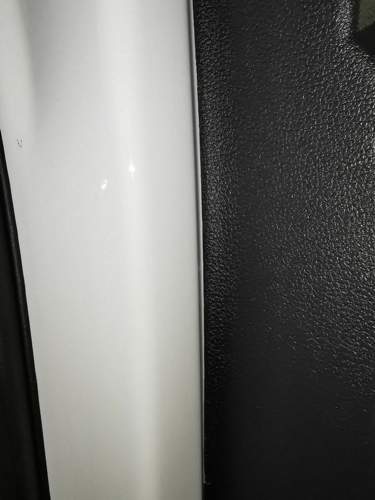

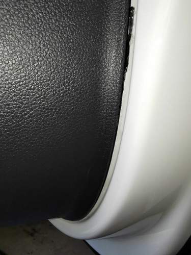

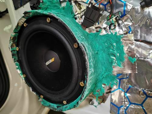

So, ich hab's endlich geschafft eine Tür fertig zu stellen. Ich hab's aber scheinbar etwas übertrieben mit der Dämmung. Die TVK hat einen kleinen Abstand an zwei Stellen.
Zum Klang: Die andere Tür scheppert nun 🙂

Ja, die Türen sind etwas schwerer geworden.
Selbst kleine Kinder bekommen die Türen (bislang ja nur vorne) aber wunderbar auf und zu.
Ich habe bisher nur die rechte Tür gedämmt. Ich habe diese Tür komplett gedämmt inkl. Außenblech.
Es ist soveil drin, dass die Türverkleidung an einer Seite minimal absteht. Sie klingt fast überall total dumpf von außen.
Man merkt aber von dem Gewicht überhaupt nichts, ist mein Eindruck (...vielleicht bin ich aber auch zu stark <rofl> 🙂 )
